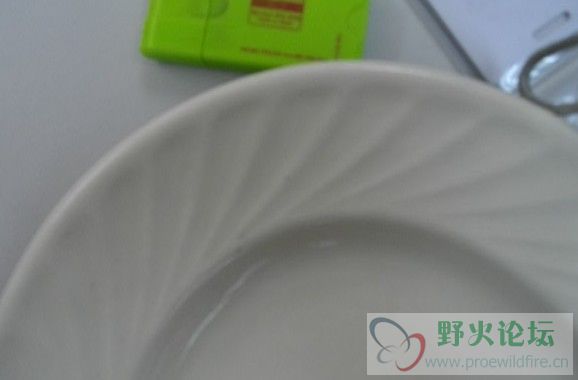

发表于 2009-12-1 14:18 | 显示全部楼层
原帖由 jasonhuo 于 2009-12-1 14:05 发表
就是在盘的边上将那个蓝点阵列,不过那个蓝点是下凹一点点的的,两个图案之间的感觉像相连的,就像只差一条线,表面是要用圆角做到平滑的
如果有特征我肯定看得出来,
关键是没有特征啊
308
359

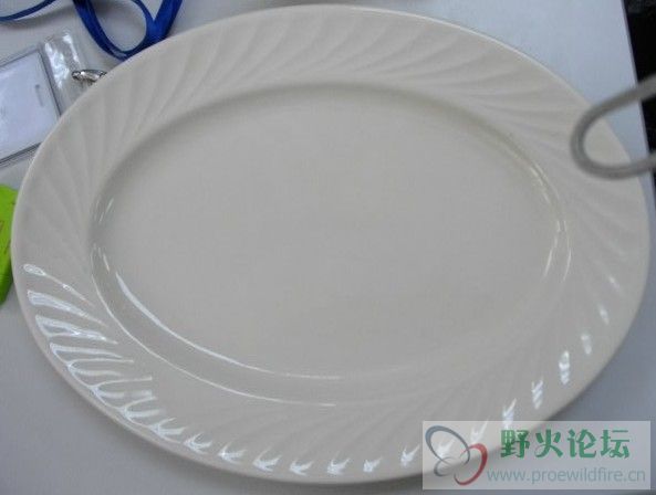

 楼主| 发表于 2009-12-1 14:55 | 显示全部楼层
原帖由 zpfengpeng 于 2009-12-1 14:18 发表
如果有特征我肯定看得出来,
关键是没有特征啊
同事刚用完相机,我就照了张相,LOOK。。。
308
359
这个因为位置选择比较困难,所以请帮忙一下
91
110
发表于 2009-12-1 15:07 | 显示全部楼层
那个盘子阵列的上个PRT。。。。实在是想不出来  学习来了

发表于 2009-12-1 20:44 | 显示全部楼层
用曲线阵列即可
151
191
发表于 2009-12-1 20:52 | 显示全部楼层
曲线阵例
57
69
发表于 2009-12-1 21:44 | 显示全部楼层
我觉得也可以用尺寸阵列,前提是要做一个内部基准平面作为参照,使要阵列的特征产生一个角度尺寸,这样就可以了!~~

 楼主| 发表于 2009-12-2 08:02 | 显示全部楼层
你们有兴趣的可以下一下我做好的PRT,只是里面的还未有阵列,如果用曲线阵列的话,我想可能也没有几个可以做出那个盘的效果,曲线阵列并不是你们想得那么简单
60
发表于 2009-12-2 08:50 | 显示全部楼层
平时没注意,这东西做起来不是真么简单啊
