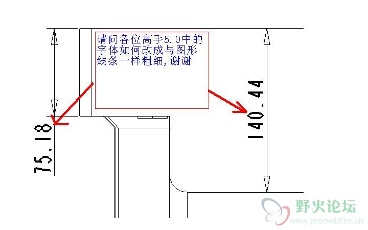

请问各位高手在PROE5。0中如何改字体粗细,谢谢!

工程图中:选取“文本样式”——在现有文本中“选取文本”——在字符中的字体“选取需要的字体”等等——“应用”——“确认”。完成任务。的确。5.0版在工程图方法改善很多。
