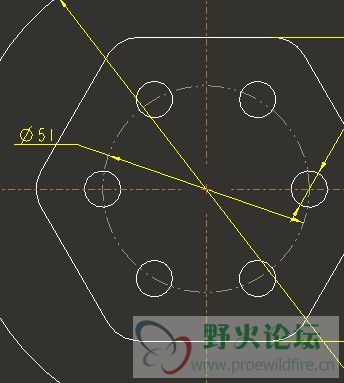

请问大家我在用proe出工程图的时候想强制性的修改一个尺寸请问大家该怎么改?就是图中的直接51我想把它强制性的改成34想请问大家该怎么改?谢谢

修改模型,来改动尺寸。
你要只改图里的尺寸,那是不行的。
不要养成一有问题就直接修改二维图尺寸的习惯。
我有一师兄,习惯直接修改二维图尺寸(不是在PRO/E修改),他有一零件,打出来的孔有边缘和料的边缘基本相切了,根本是不好用的,也是不合理的。
设计出来的零件要符合工艺。最好改模型。

你好我这个构建圆是在工程图里面加进去的 我想知道怎么在生产工程图的时候直接产生这个构建圆

看你这个图可以有两种方法解决:1、将虚线圆设置成与视图相关,即 编辑--组--与视图相关  2、点尺寸   属性--将@D改成@O(字母O)+数字--确定
47499
发表于 2009-11-27 19:09 | 显示全部楼层
在工程里标注尺寸(注意不是显示尺寸),然后如楼上说用 @O就可以造假了

其实我这个构建圆是这几个孔位置的定位圆  只是不知道在建模的时候让它直接产生 所以才在工程图里面用构建圆命令画了一个 然后由于图纸比例的修改它的尺寸也就产生变化了 我想请问大家怎么在建模的时候能产生这个构建圆 而不用在工程图里面额外添加

radial_pattern_axis_circle 你改这个试试

推荐一个办法,就是现在建模的时候,根据你安装尺寸来作参照,草绘一个圆。在工程图里面就可以正常标注了。然后回到模型中,将你刚刚草绘所在的这个图层给隐藏掉,当然记得要保存层显状态哦。回到工程图,OK!
