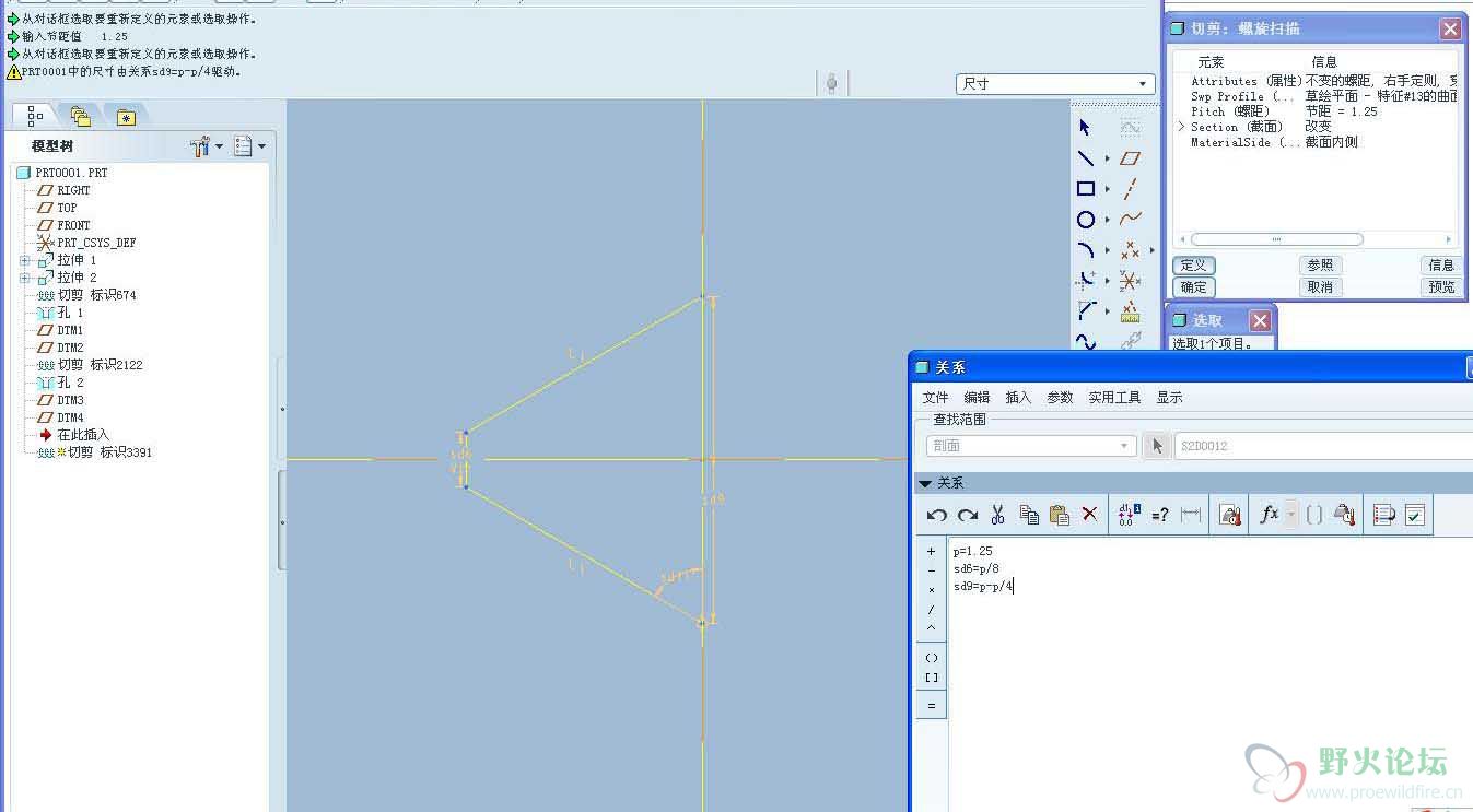

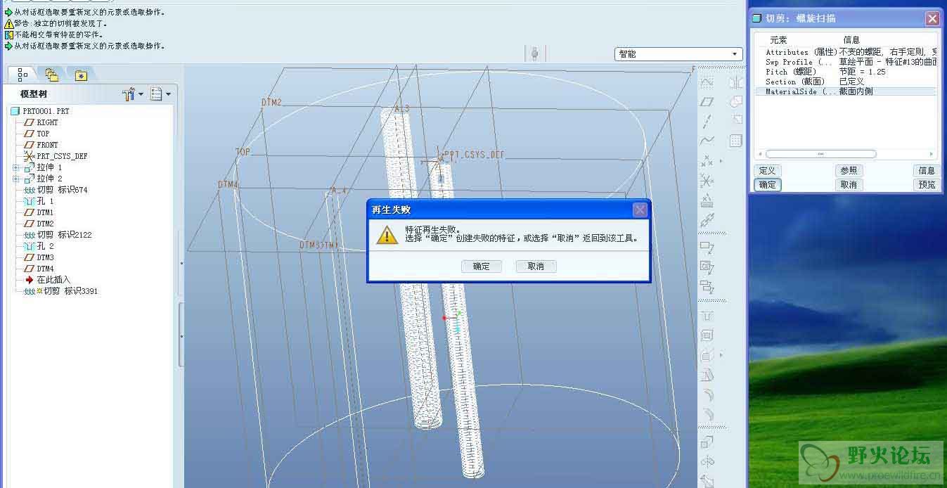

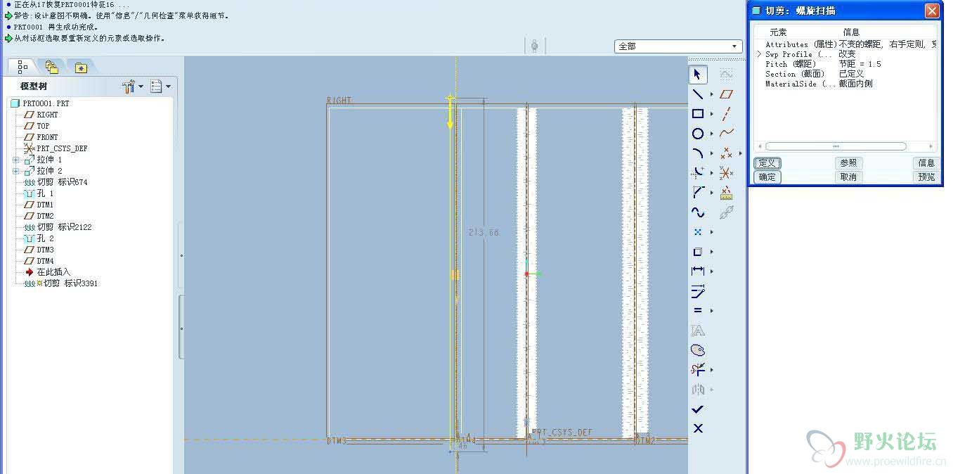

不知道怎么回事,我装的5.0只能扫描螺距>=1.5的,小了就说失败了,不知道怎么回事?请问哪位高手知道?
补充:我想扫描一个M8的螺孔,螺距为1.25,钻孔为6.65mm,扫面截面为梯形,上底为螺距的1/8,下底为螺距的3/4,腰与下底的夹角为60°,
我只要把螺距改为1.5就可以生成了。工具栏上提示说“不能相交带有特征的零件”。 哪位可以帮帮我??
今天我发现一个问题就是:截面为三角形就可以,为梯形就不行了,只是把上底延长出去,其他条件都不变,就可以生成。

螺距太小可能两个螺纹就会干涉了吧
  就是扫描的截面重合了。。。

截面在扫描过程中发生了交错(即干涉)

我算过的,应该不会干涉,截面的最长的那条边只有0.94宽。

回复 5# fengye06 的帖子
      您还说“应该不会干涉”?!
      问题其实就在此呐!
      请您把您的“螺旋扫描”的主要参数公布一下:“螺旋扫描”实体的外径、螺纹的国标代号(或扫描轨迹的要素)……(方便的话,把您“失败”的扫描模型gif截图附上),一定可以为您“杀出一条血路”啊!

如你所说  我将关系式去掉了 但还是不行
发表于 2009-11-28 17:59 | 显示全部楼层
把螺距改小就行了,或者调整其他尺寸。
