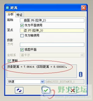

今天在用PROE的时候发现在测量长度的时候总出现一个“投影距离”,以前好像只显示“实际距离”的啊,怎么回事,请教请教!

应该是
把沟掉

是把视图平面前的对勾去掉吗?
