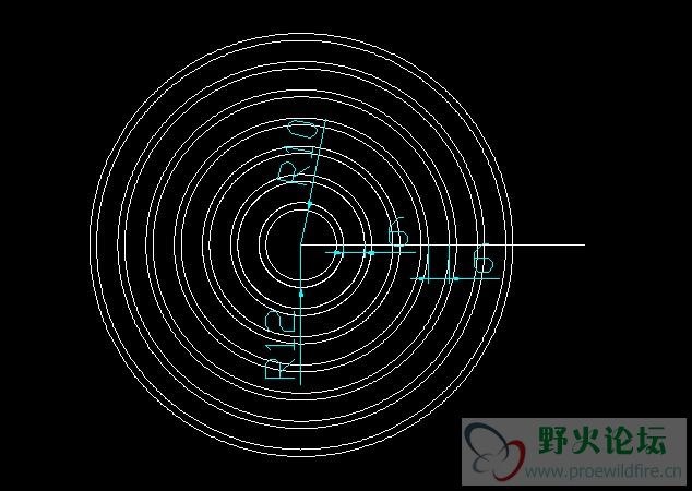

论坛中的阵列讲座也看了,还没有完全理解,时间紧先求助一下各位大侠!谢谢!
462
588
 楼主| 发表于 2009-11-27 12:40 | 显示全部楼层
拉伸的高度自己确定就行了。期待高手快来搭救!
462
588

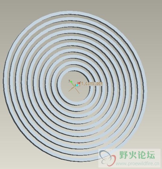

 楼主| 发表于 2009-11-27 12:51 | 显示全部楼层
哈哈,我搞定了,原来用尺寸阵列在第一方向连设两个相同的变量就行了。来个示意图,多谢各位!

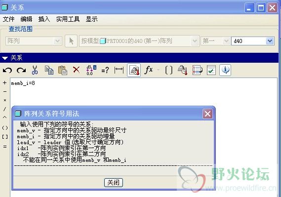

发表于 2009-11-27 13:01 | 显示全部楼层
如果单纯的看二维的话不是在设置尺寸的时候来一个尺寸增量关系式就可以了
指定半径的值
指定半径的值

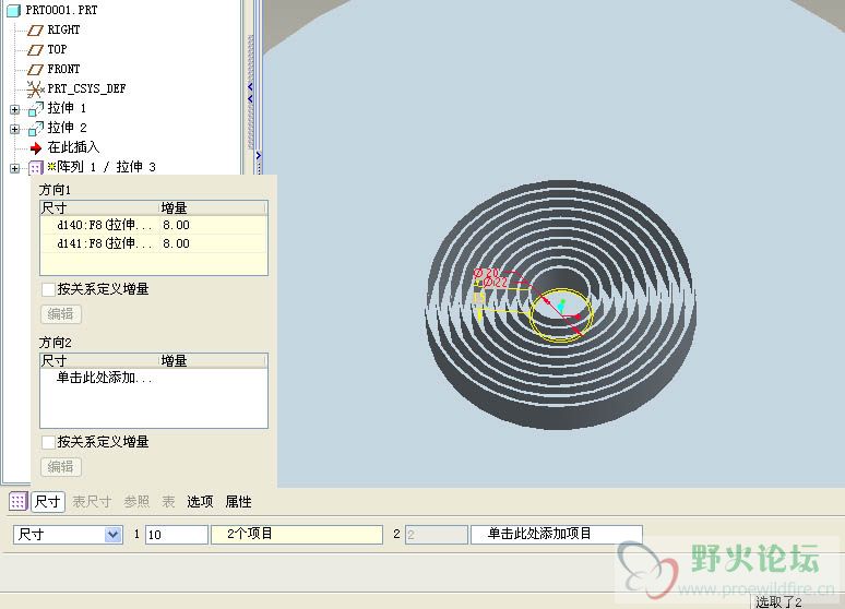

 楼主| 发表于 2009-11-27 15:02 | 显示全部楼层
我的做法,如图。增量分别对应途中的@20和@22,选第二个尺寸时要按住ctrl噢!

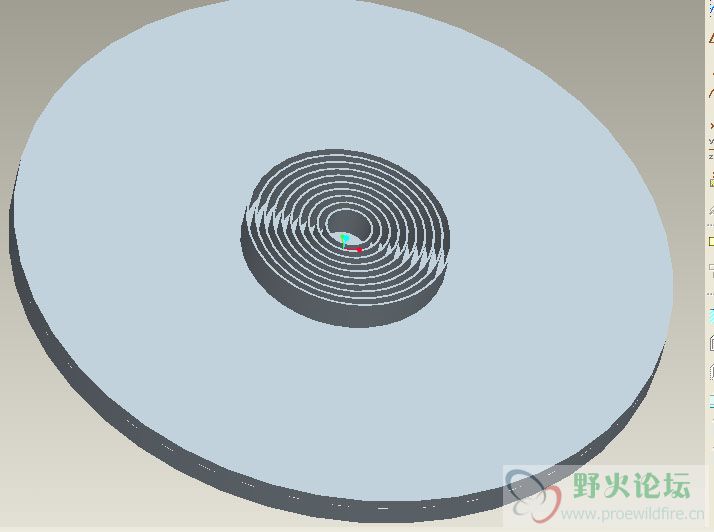

发表于 2009-11-28 07:39 | 显示全部楼层
回复 6# donghuafeng 的帖子
行,那我就应楼主要求传一个
我的版本是4.0 m070   不晓得楼主的能不能打开
  打开之后把红色的箭头拉到最下面就Ok了
