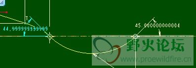

请教一下,这个草绘曲线怎么标角度?
1156
1326
发表于 2009-11-27 12:13 | 显示全部楼层
点击两条线,在点击点就可以了。

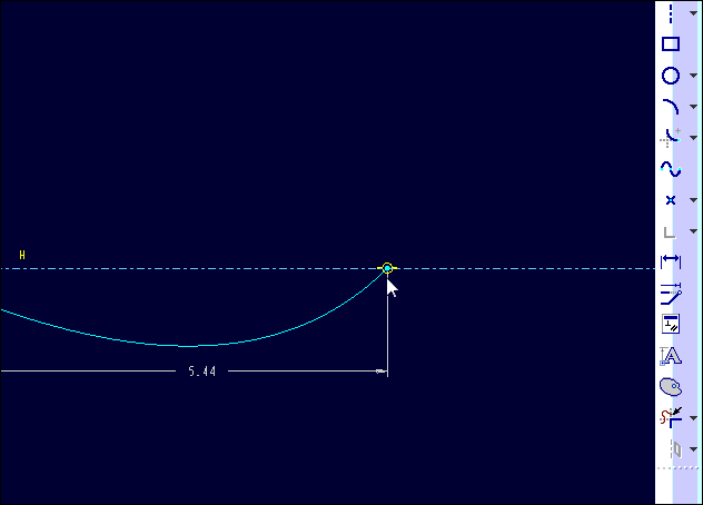

 楼主| 发表于 2009-11-27 13:42 | 显示全部楼层
按二楼的方法没有标注成功,是否我少按了那个按键?谢谢!

发表于 2009-11-27 13:47 | 显示全部楼层
回复 4# 南宁老马 的帖子
先点击尺寸标注按钮,然后选取要标的曲线与参照,点击鼠标中键不就OK了?

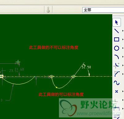

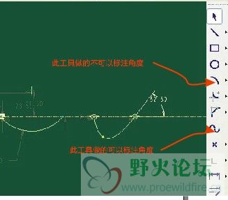

 楼主| 发表于 2009-11-27 14:08 | 显示全部楼层
用草绘曲线的两个圆角命令,按楼上所说一个可以标角度一个又不可以,我想知道是为什么?谢谢大家!

发表于 2009-11-27 14:59 | 显示全部楼层
我也想知道为什么不能
348
518
发表于 2009-11-27 15:50 | 显示全部楼层
这个简单啊
496
620
发表于 2009-11-27 16:01 | 显示全部楼层
原帖由 真我风采 于 2009-11-27 13:47 发表
这样是不行的,二楼正确。因为标样条曲线的角度,是标某个点的角度,所以一定要选一个点加样条再选个参照
