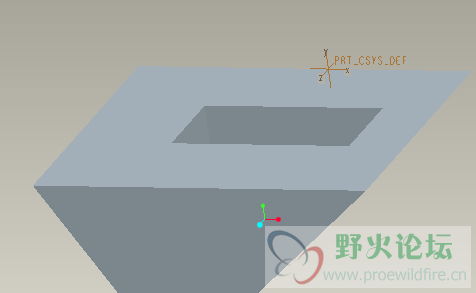

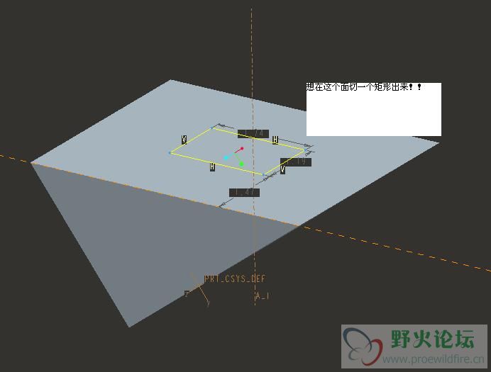

我想在这个三角上切一个正方形的空,画好了后却没有反应,都是灰色的
  不可用。。
是不是平面设置或者基准的选择有问题哦

发表于 2009-11-26 22:40 | 显示全部楼层
有可能是你选择的草绘平面有问题,你可以直接选你要切的那个面草绘,然后直接拉伸切除就OK了

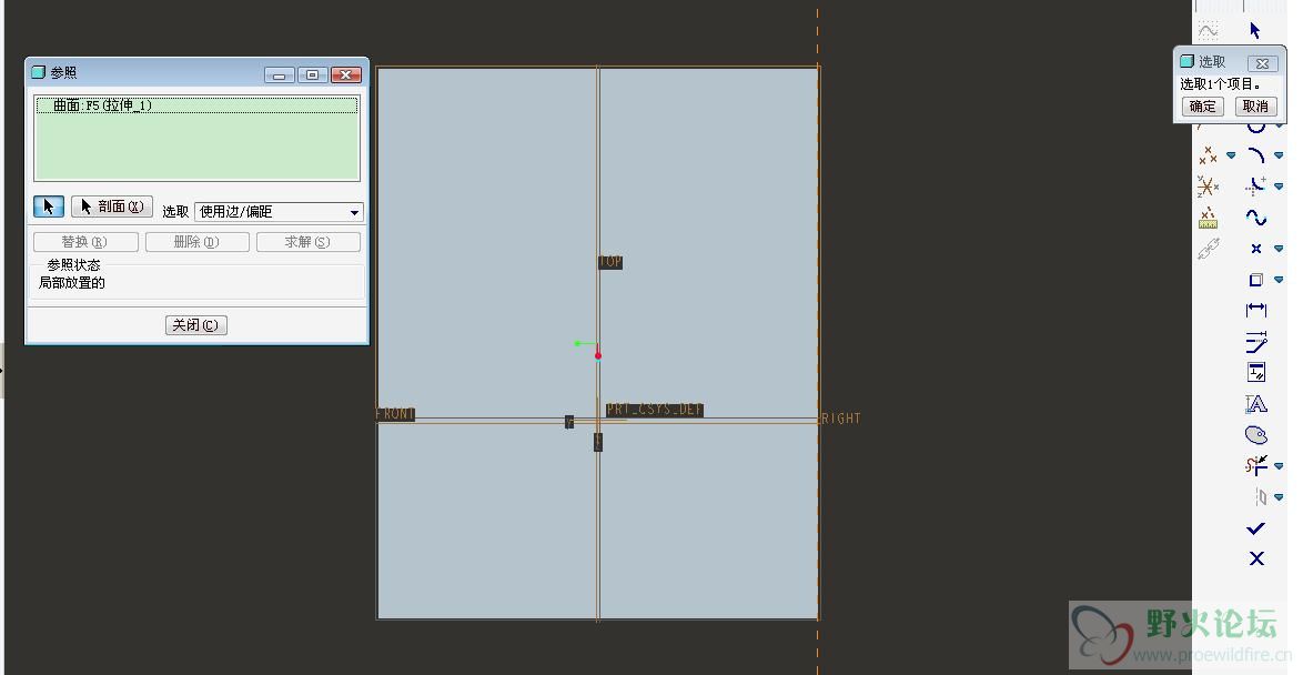

发表于 2009-11-27 06:24 | 显示全部楼层
看图  你的草绘缺少一个参照。。。。
再选一个front面作参照。
你肯定是超级新人。。。。。。
草绘必须全约束才可用,你约束不全(缺少参照)怎么可能可用?

发表于 2009-11-27 11:03 | 显示全部楼层
把鼠标随便移到一个点或线,只要有加亮你就点击,就OK了(草绘至少要两个参照)

发表于 2009-11-29 06:54 | 显示全部楼层
回复 5# 西城男孩 的帖子
一般情况下,选择两个相交的图元(或者说可以确定一个平面)作参照就可以了。
