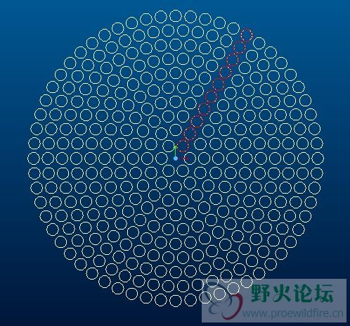

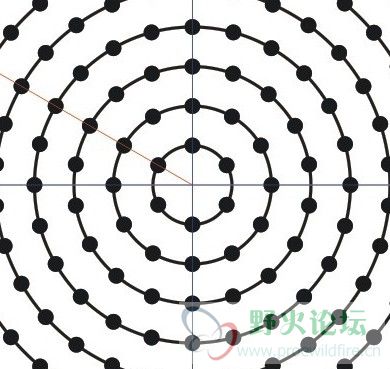

废话不多说  看图!!请高手做个,最好上prt   先谢了

阵列详细教程(方向、轴、尺寸、填充、表、参照、曲线、关系8种阵列)

我碰巧做出来的。
也就是尺寸做得比较巧。
下载完把树拖动下

3楼的  谢谢  你用的是阵列填充  效果一样  但想知道关系式怎样阵列

我只阵列了一次。。。。。。
填充,所以说是凑巧凑出来的。
一般填充不怎么好控制。

prt我下来看过了呢!所以知道是用填充做的呀。  打击大侠没这胆,直希望你帮我用关系式做个。。小弟感激不尽

主要都是尺寸的配合,我用的是填充阵列。。。
