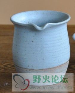

如图,这个杯子的嘴部如何处理较好?

划线做面吧!

 楼主| 发表于 2009-11-26 21:08 | 显示全部楼层
原帖由 wsfsy168 于 2009-11-26 21:03 发表
划线做面吧!
能说具体点吗?谢谢~

可变截面

 楼主| 发表于 2009-11-26 21:14 | 显示全部楼层
原帖由 shuxianbin 于 2009-11-26 21:12 发表
可变截面
我试过,出不来,不知道是不是曲面的问题~
能写具体点吗?谢谢

可以草绘一圆,然后在中心线上草绘一条前端是弯曲的直线,在两个相交就出来了

 楼主| 发表于 2009-11-26 21:36 | 显示全部楼层
原帖由 cyanpyxis 于 2009-11-26 21:18 发表
这个我也试过了,画出来的曲线你是怎么处理的,边界混合吗?出不来。。。

 楼主| 发表于 2009-11-26 22:19 | 显示全部楼层
终于用构造曲面画出来了。。。就是难看了点。。。

先切割去除嘴部,然后画线投影到环形曲面上构造面,合并,倒角即可
