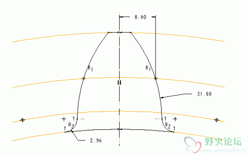

斑竹,这个教程是错的,里面的齿轮不是渐开线的,根本性的错误!!
-3
 楼主| 发表于 2009-11-27 08:35 | 显示全部楼层
上图中,R31就是错的,齿轮的齿面是渐开线,根本不是圆,另外,齿根圆在从下到上的第二条圆上,你这里是在基圆上。上面得图是从PDF中截取的。

你只要将渐开线部分纠正过来就可以了
