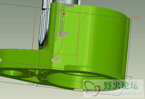

在装配零件时,零件的基准面可以显示,可装配图的不显示,勾了特征选项也没有用,这是什么原因?在哪里可以设置?请大家帮助,不胜感激!

进入“层”模型树
右击ASM_DEF-DTM_PLM和ASM_ALL-DTM_PLM,选择取消隐藏即可
 楼主| 发表于 2009-11-26 12:41 | 显示全部楼层
不行啊!根本看不到楼上说的选项,隐藏与取消隐藏这个功能我知道的。不过还是要谢谢您!继续盼助!

发表于 2009-11-26 12:58 | 显示全部楼层
按2楼的做应该可以的,实在不行就把你的prt传上来看下吧
 楼主| 发表于 2009-11-26 14:52 | 显示全部楼层
问题已经解决,是我在新建装配图时选择了“空”。谢谢大家!
