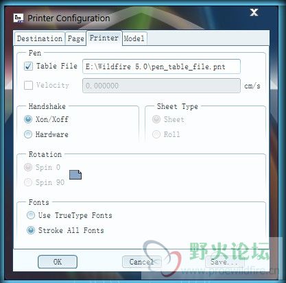

[求助] PROE5.0工程图打印出来的后,文字后面有方格,这是为什么啊?如何去掉?
发表于 2009-11-26 09:52 | 显示全部楼层 |阅读模式
PROE5.0工程图打印出来的后,文字后面有方格,这是为什么啊?如何去掉?有碰到过解决的人帮我解说一下!邮箱地址:chenjiansheng119@163.com

发表于 2009-11-26 10:05 | 显示全部楼层
打印的时候选Stroke All Fonts

发表于 2009-12-25 09:52 | 显示全部楼层
选择了另外一项,方格没有了。打出来的字体很粗。怎么解决啊?

发表于 2011-9-28 17:30 | 显示全部楼层
表文件都钩了的,打印出来还是带方框
