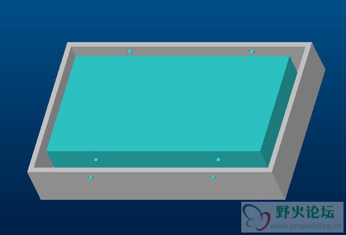

如图所示,本来是用螺丝锁定孔位就可以固定的了。现在客户觉得麻烦,要求将其改成免螺丝的。中间的产品还是那个样子。不知哪位仁兄有高见,帮帮忙看看如何解决。我记得以前有一种月光宝盒的机箱上的硬盘,光驱这些东西安装就是免螺丝的。
谢谢!

做四个卡扣呗!让它们互相卡压.

这是设计问题了,我的光驱是单边两个螺丝,想不出好办法,硬盘可一定要固定稳当的

四个卡扣,说起来容易,做起来难,如何实现呢?外壳的制作成本会不会增加?装配起来是否方便?要为客户着想一下的。

机构要设计在外壳上,可以去掉外面的四个孔,设计扣位的形状随各位自由发挥。总之目的只有一个,将里面的产品固定好。

虽然我帮不了了,但是我想知道你那个是什么产品来的,他是嫌拧螺丝麻烦还是。。,它固定的位置是否会变动,是否要可调,是否要经常固定和拆下。具体什么用途

要改免螺丝的肯定会增加成本,在我眼里看来就是这样的

固定位置不变,免螺丝的目的就是方便安装呗。增加的模具费用是一次性的,而组装的话是重复性的,还有人工,还要附螺丝刀。所以说,免螺丝其实还是省成本的。产品是硬盘盒。我画的有点夸张,那产品前后两边应该和外壳贴紧才对。
