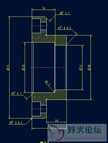

[已解决] 这张图如何显示基准A

有劳了
发表于 2009-11-25 16:19 | 显示全部楼层
在三维图里在需要的表面做个基准  然后在工程图里插入 基准 做就好le
120
195
发表于 2009-11-25 17:01 | 显示全部楼层
可以在零件图中设置好基准
插入——注释——几何公差——设置基准——选定设为基准的面或线
在工程图中要显示基准
打开显示/拭除对话框  ——显示——基准平面
如果只想在工程图中显示基准可以设置一个自定义符号,以后再用时可以直接调用

 楼主| 发表于 2009-11-25 17:06 | 显示全部楼层
谢谢了
