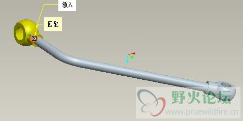

怎么把球头旋转到第二张图上的90度(我每次旋转到90度的时候在打钩后又还原到了第一张图的180度(郁闷)(郁闷)(郁闷)PRT文件我也传上去了

建基准啊

通过要装配这端的中心轴线建一个一个垂直于另一端的圆球端面的平面,然后再直接装。不用旋转/

做个平面定向就行了

建议装配时建议有条件的使用“允许假设”

装配的时候加个旋转角度就可以了

移动-旋转

做个基准面即可
