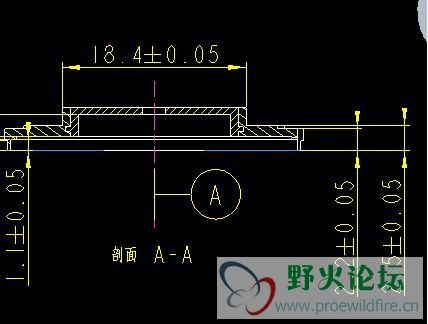

几何公差的基准怎么显示的?像A和B,如何显示像国标的那样?谢谢了
基准A如何偏离轴线一段距离?如下图,谁会? :o

这个要自己添加的。你可以做个符号,以后添加就很容易了。
47499
发表于 2009-11-25 22:14 | 显示全部楼层
工程图国标基准符号制作教程
http://www.proewildfire.cn/thread-597-1-1.html
不喜欢自己做的话搜索下论坛也有别人做好的可以直接下载
