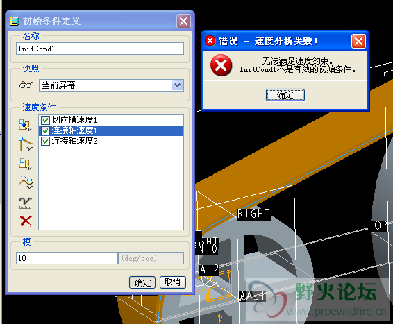

小弟初学机构运动,今天在论坛里看到皮带轮运动的图文讲解,试着做了一下,定义初始条件里面的速度老是弄不好,请教各位高手那些速度之间是什么关系,都是怎么算的?

发表于 2009-11-26 12:53 | 显示全部楼层
呵呵
  和我开始的时候碰到的问题一样
  这中间涉及一些角速度线速度的求法
  还有角度的度数和弧度之间的转换
  你设置的比如说是切向槽的速度是吧,比如说是   V
  大带轮的和小带轮的直径分别是  D  和  d
  根据 V=D/2*W   其中W=a*pi/180  a 是要求你定义的大带轮转速的  模
即可求出  模 a=360*v/(D*pi)

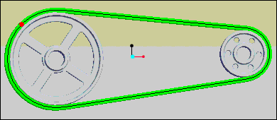

发表于 2009-11-26 18:56 | 显示全部楼层
