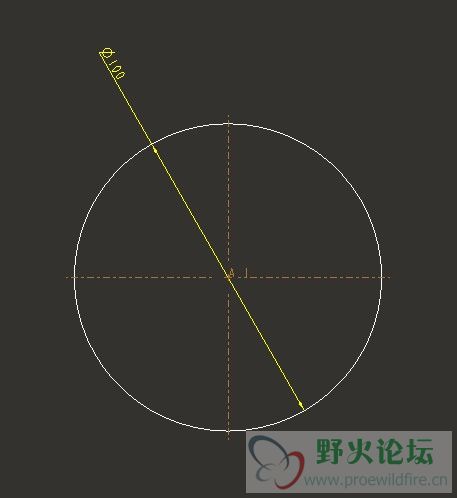

我在出工程图的时候零件的直径标注时,我希望在直径标注的时候有一条横线然后上面是直径值我想请问大家这个在工程图配置文件里是设置哪个选项的?还有就是工程图里面的零件质量数值能不能控制它的小数点位数的?谢谢大家

工程图配置文件*.dtl常用选项及使用详解
http://www.proewildfire.cn/thread-9736-1-1.html
text_orientation parallel_diam_horiz
parallel_dim_placement above
这两项会互相影响,第一项设置标注尺寸时,数值平行于尺寸线,并且直径标注会水平显示。(半径不能),第二项设置标注时数值在尺寸线上面。
小数位置在参数后面用 [.2] 控制
