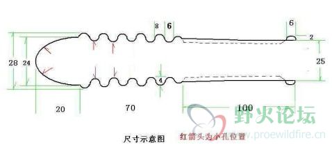

大哥大姐们,小弟在此跪求,谁能教我做这个图,小弟十分感谢!(qq:351677057)

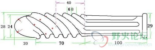

发表于 2009-11-24 22:55 | 显示全部楼层
下端用螺旋扫描应该就可以做出来,上端的直接拉伸切除在阵列一下就OK了啊
 楼主| 发表于 2009-11-25 09:12 | 显示全部楼层
回复 2# cxlong432 的帖子
你能再说具体点吗,谢谢!

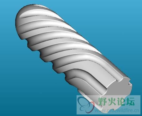

发表于 2009-11-26 10:45 | 显示全部楼层
做了个类似的,貌似我思想不纯洁,这东西怎么看怎么像性用品店里的玩意  - -|||
555.prt.rar
180.06 KB, 下载次数: 13
 楼主| 发表于 2009-11-26 16:06 | 显示全部楼层
回复 6# qrttvs 的帖子
何况你这样认为 我开始也认为呢 呵呵 可惜就不是啊
