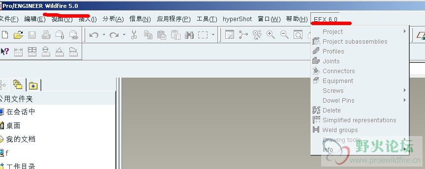

终于成功的安装了Proe5.0 m010,而且将自带的Expert Frameworks装上,但在界面菜单里没有找到EFX。按理应该在config.pro里面添加相应的项目。但是在其帮助文件里面没有找到这个项目。
斑竹能不能解决这个问题,谢谢。

发表于 2009-11-30 09:27 | 显示全部楼层
这个问题比较好解决,建议兄弟不要用EFX V6去挂,及其不好用
关于如何挂上:只要在CONFIG.PRO里面加上下面一句
PROTKDAT  EFX安装目录下\TEXT\PROTK_WF4.DAT这个文件
就可以启动了

发表于 2010-2-10 13:12 | 显示全部楼层
奇怪啊 EFX5.0 到底怎么安装呢 我安装完成 还是挂不出来
进PORE 直接就说我安装错误
