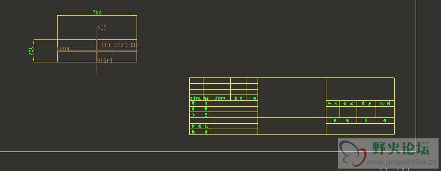

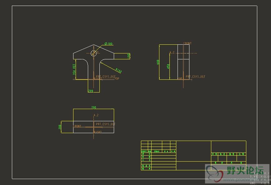

我创建工程图是调用我自己制作的模块,保存以后,再次打开时就是默认的系统模块,还需要再次进行页面设置    像下图这样,我想问一下,有什么办法能解决这个问题啊,谢谢了

发表于 2009-11-24 07:37 | 显示全部楼层
你说的是格式文件吗?如果是的话要注意格式文件放置的位置

 楼主| 发表于 2009-11-24 08:37 | 显示全部楼层
懂了,要把配置文件和格式文件放在一起,同时还要把起始位置修改一下    但是可不可以通过修改一下配置文件上述目的啊,谢谢了

发表于 2009-11-24 08:45 | 显示全部楼层
第一,正确调用你的config文件。
第二,在你的config文件中设置好你模板的位置。
建议新建一个文件夹,里面放你这些配置。
你把你的template_drawing和start_model_dir设置好。试试看。
64
82
发表于 2009-11-24 18:01 | 显示全部楼层
1、首先调出你的config
2、设置参数pro_format_dir,这个路径,这个路径就是你图框的存放位置。
3、把你的图框复制到你设置的pro_format_dir下。
然后就可以调用了。
