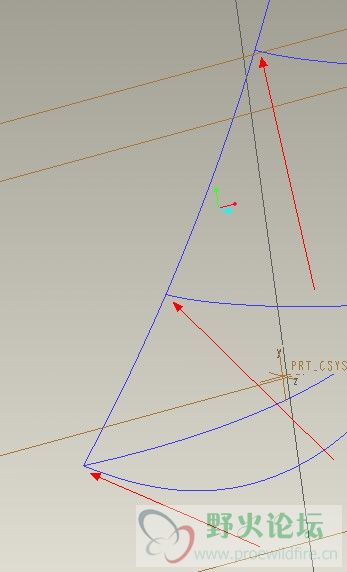

下面那块  为什么扫不出来啊    下面有截图  和PRT                  最后红色箭头指出的  好像都没交在那直线上

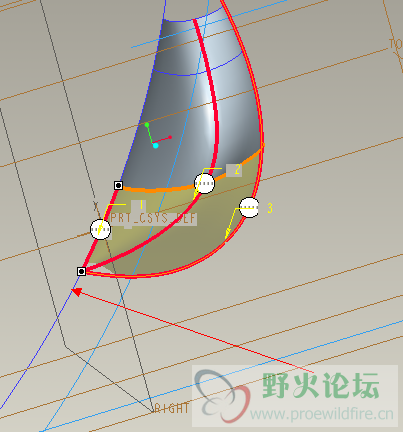

你的问题。。是那条边上长的那条线不对。。所以混合的时候会有问题。。图12的线!应该把它修剪一下。。让它的端点和其它的两条边在一个交点上。。在边界混合就可以了! 12.jpg

在一个交点上  还想做不到啊    两条是造型曲线  那条红的不是啊   我不会交啊     我放了大看了下  上面的好像都没交在一起

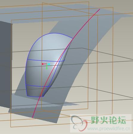

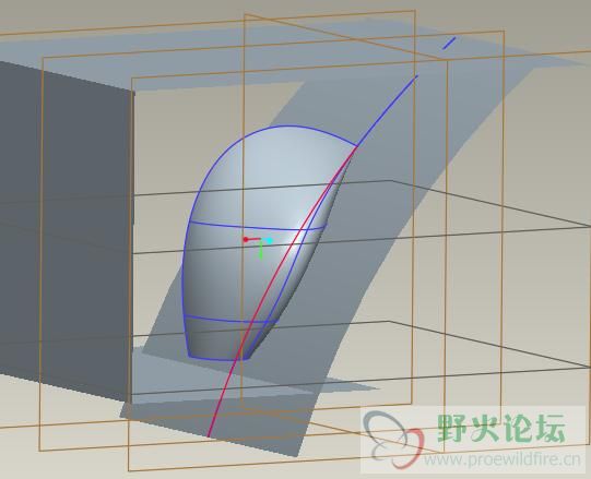

边界
为什么  下面两图  一个能混合   一个却没反应啊     急

下面多出一段线,跟那条线有关

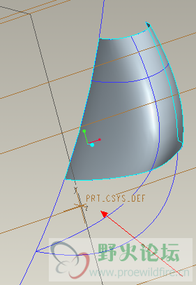

对,楼上说的有道理,如果碰到上面图的情况,可以用图片的命令修剪一下
