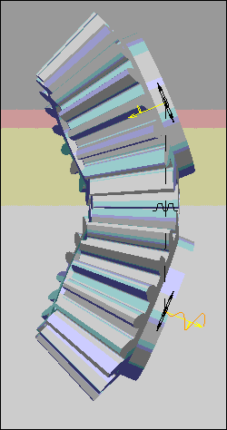

请问各位高手,锥齿轮装配怎样啮合?如何装配啮合才能实现运动仿真??

一,锥齿轮1的顶点与锥齿轮2的顶点互相重合;
二,锥齿轮1的节圆与锥齿轮2的节圆彼此相切;
三,锥齿轮1的节锥素线与锥齿轮2的节锥素线重合;
四,锥齿轮1的节锥半径与锥齿轮2的节锥半径相等;
五,对于常规的锥齿轮副,其两者的节锥角互补,亦即:
  (α+β=90°。式中α—锥齿轮1的节锥角;β—锥齿轮2的节锥角)。
     在以上约束条件全部得到满足的情况下,锥齿轮副可以成功实现合格的装配。
     当然,在此基础上也就能实现正常的动态分析——运动妨真。
