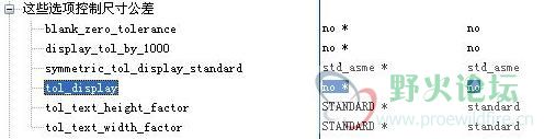

三维图形转为工程图以后,自动生成的尺寸数字在一定范围之内,要自己手动标注才是正常尺寸,请问各位高手是什么问题???像下图这样

如果你的工程图的绘图选项没有修改,你就手动改吧,可能你还要把下面这个选项改后才能做

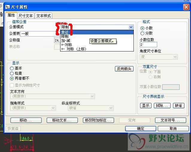

将NO改为YES。然后双击你要修改的尺寸,弹出对话框如下:改限制为象征即可
也可在你显示尺寸后在选中状态(退出显示/拭出对话框后,鼠标不要单击工程中的任何地方),此时所有尺寸都显红色,一起改

我没有把工程图模块的配置文件配置好,把tol_display yes    tol_mode nominal改过来就好,谢谢了,我不知道后面的的公差
