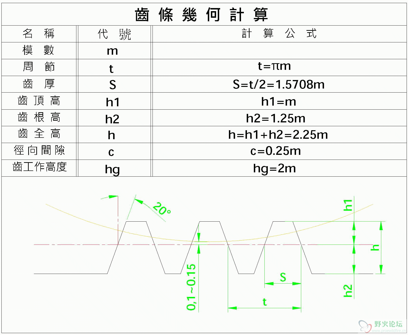

個人總結的齒條的畫法(PDF文檔)
按語:
          樓主“joedai”的《個人總結的齒條的畫法(PDF文檔)》,其實質內容,就是一幀PDF文檔的“齒輪幾何計算”表。
          很簡單的這樣僅僅一幀PDF文檔,為甚麽卻要搞成RAR文件,引導許多感興趣者來下載、解壓、用Adobe Acrobat的相關軟體來觀看……,折騰到最後,見到的是40個字、7個簡單的等式、一個簡單的示意圖!
          请到3#樓直接閱覽這個《個人總結的齒條的畫法……》,以免費時費事造成貽誤!

        楼主“joedai”的《個人總結的齒條的畫法(PDF文檔)》,其实质內容,就是一帧PDF文档的“齿轮几何计算”表。
        很简单的这样仅仅一帧PDF文档,为甚麽却要搞成RAR文件,引导许多感兴趣者来下载、解压、用Adobe Acrobat的相关软件来观看……,折腾到最后,见到的是40个字、7个简单的等式、一个简单的示意图!
        完全不必用如此的“障眼法”来牵着热心会员们的鼻子兜圈子!
        恕咱直言,这实在是“欲盖弥彰”的戏弄,涉嫌自欺欺人,……!
        说到此处暂且顿住,下文克制着从略!!!
附件:楼主“joedai”的《個人總結的齒條的畫法(PDF文檔)》直观图
