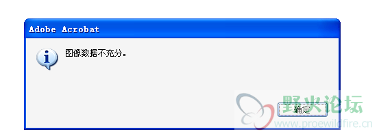

首先是pdf 不能预览,出来的pdf打开时提示  “图像数据不充分”,打开什么都没有,或者只有一部分图
我看坛子上有人说是目录不对,pdf文件我就出在当前的工作目录呀!
请高人指点一下

现在用的是 m010  之前的f000 也出现的这个问题
我还以为是我的config出了问题
这次装好之后 什么都没动,出图还是这样

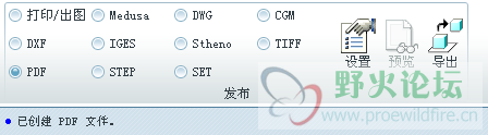

不要用这个方法,你用正常打印,在选打印机的时候用PDF打印机就一切OK了

两种方法都可以啊
只是直接保存成pdf的话,工程图文字有点走形,但文字可在pdf中编辑
打印成pdf的话,文字所见即所得,但不可编辑

pro打印的pdf文件比较大,质量还不高
这种方法不好

要预览的话你得选中打印/出图才能预览,看到的就是你要发布的PDF预览图。然后选中PDF,导出就可以了。我的没有出现你这种问题,M010的。

我的问题不光是能不能预览,关键是出来的pdf 要么是空的,要么缺少视图.或者根本就是提示出错,pdf出不来
