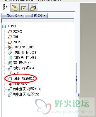

发表于 2008-4-1 11:34 | 显示全部楼层 |阅读模式
如题。小弟找了半天都没找到。

发表于 2008-4-1 17:01 | 显示全部楼层
选择要偏移的曲面,编辑——偏移

发表于 2008-4-1 22:05 | 显示全部楼层
wyw9898 再看下,他那个好象是偏距实体特征,好象不是曲面,记得好象可以做那样特征的,暂时想不起方法了

发表于 2008-4-1 23:12 | 显示全部楼层
回复 3# 的帖子
没问题啊,带斜度的曲面偏移

发表于 2008-4-1 23:17 | 显示全部楼层
我按你说的做出的偏距是红色的曲面图标,不是像楼主那样的,你有空了做个演示吧

 楼主| 发表于 2008-4-2 09:23 | 显示全部楼层
感谢版主,俺学会了。
