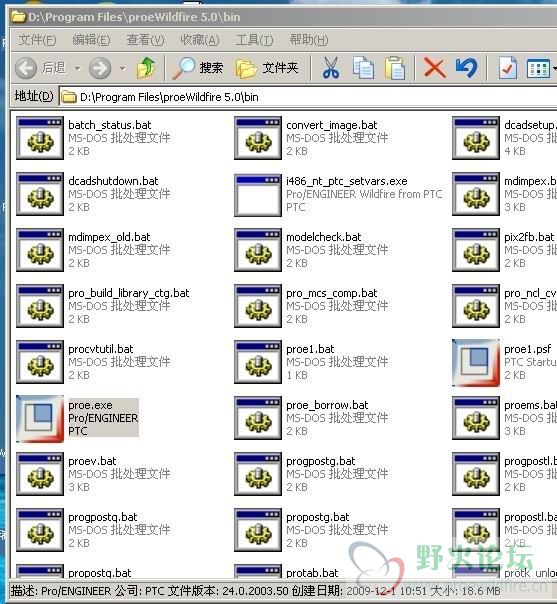

[font=宋体]请问我装了 PTC.PRO.ENGINEER.WILDFIRE.V5.M010.Win32.DVD的 打开时鼠标图标会闪一下就没反映了 不知是什么原因啊  请大家指点一下
[ 本帖最后由 yun0336wu 于 2009-12-16 14:31 编辑 ]
发表于 2009-12-1 11:38 | 显示全部楼层
补充一下 我安装路径全是英文的

原帖由 jqs1818 于 2009-12-1 11:26 发表
看置顶帖里常见问题
