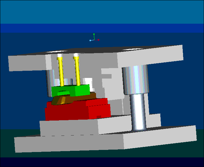

如图所示的一套冲压模,黄色的是螺丝钉,绿色的是压料块,在压料块上面应该还有两根弹簧。当模具上升时,在两根弹簧的作用力下,螺丝钉头部的下平面应与沉孔的底面接触;模具下降时,当绿色的压料块与红色的零件接触,压料块停止下降。这是很多冲压模中有的一个动作,我下很多资料,但还是不知这个动作怎么仿真,恳请版主和各位大侠指点,在此先谢过了。
[ 本帖最后由 talink 于 2009-11-23 19:11 编辑 ]

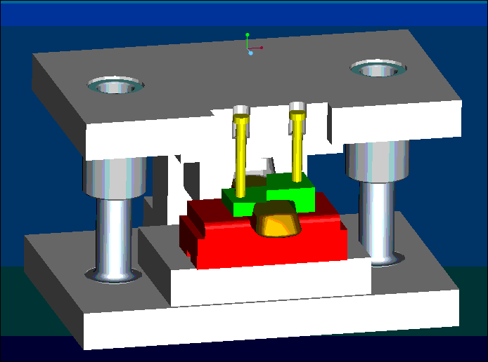

 楼主| 发表于 2009-11-22 14:46 | 显示全部楼层
再一图

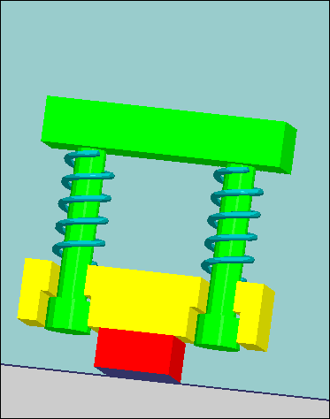

想了想 可以解决  待我画个图上来
发表于 2010-7-12 00:25 | 显示全部楼层
是不是这个意思来着?
