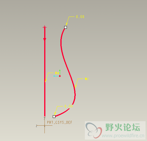

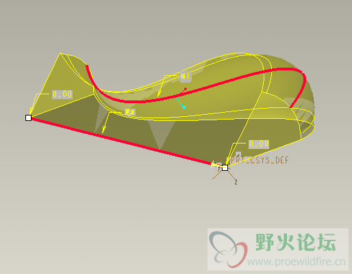

照下面的  为什么扫描不出来            新手求助   不知道是不是尺寸问题还是其他问题                      我想扫出最后那图的效果

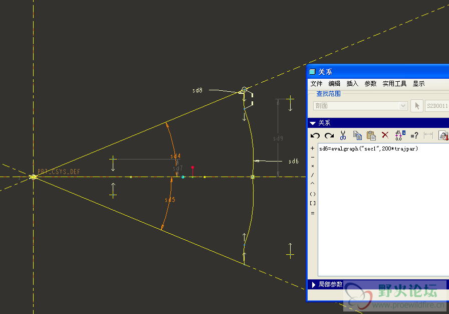

发表于 2009-11-23 17:19 | 显示全部楼层
应该是你没先加入个函数的曲线!插入--模型基准--图形,再画那个SEC1的曲线,因为你在草绘里的关系要引用到!!!应该是这样,细节问题没prt,不好说
