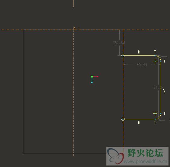

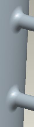

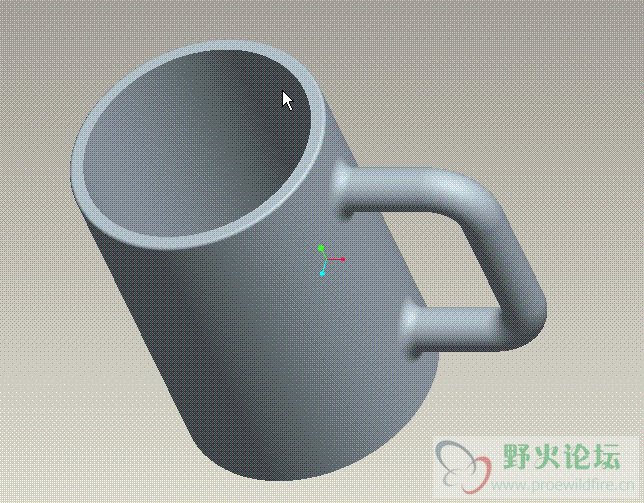

小弟刚开始学习,做了个杯子没有成功。。不知道为什么我的倒圆角怎么不能到圆柱体上呢、。。
我弄得
我弄得
应该是这样子的
应该是这样子的

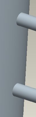

没有连接好~~~把手要与杯子完全相交~~~

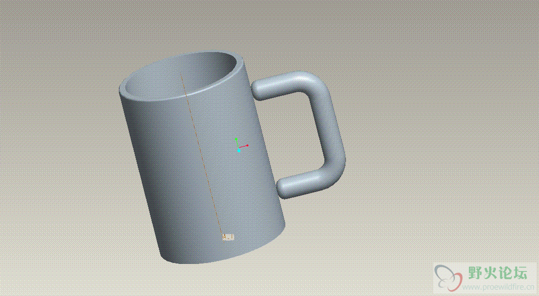

看下图吧
看下图,应该符合你的要求

谢谢三楼咯。。
  合并终点就好了
