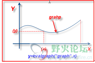

vss中运用的图形
下面工具是怎么用的    还有解释下  下图是什么意思
382
495
发表于 2009-11-21 17:00 | 显示全部楼层
这个是函数图形吧     开始的时候我也不晓得其中的含义  但是查了一些资料后明白了
  数学函数学的好的话很容易明白的
  图形的中心线就类似于X轴和Y轴,y与x的函数关系就是那条曲线
  Y值就可以根据那条曲线来确定
  看了下面的图应该能看明白的
