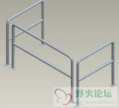

发表于 2009-11-21 14:09 | 显示全部楼层 |阅读模式
我要做一个防护栏,那种黑黄相间的外观颜色要怎么做呀?请各位指教。

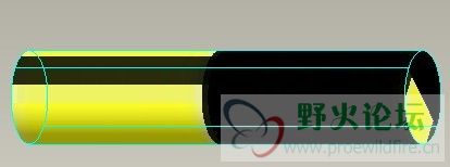

发表于 2009-11-21 14:17 | 显示全部楼层
用最笨的方法,把不同的颜色部分偏一个距离,小一点,然后加不同的颜色即可

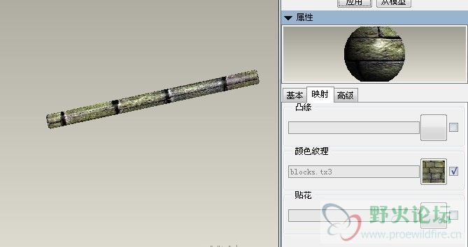

发表于 2009-11-22 11:15 | 显示全部楼层
使用贴花
我这个是随便弄的,你把黄黑的条文做成贴花
效果:

楼上正解~~贴图~~

 楼主| 发表于 2009-11-27 19:11 | 显示全部楼层
请问:4# hill711
我怎么做出来的和你的不一样?能否告诉我步骤。
怎么才能做成一格一格的
