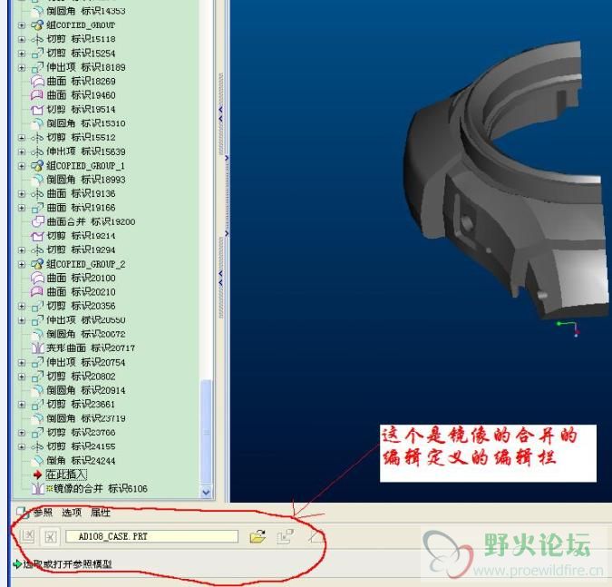

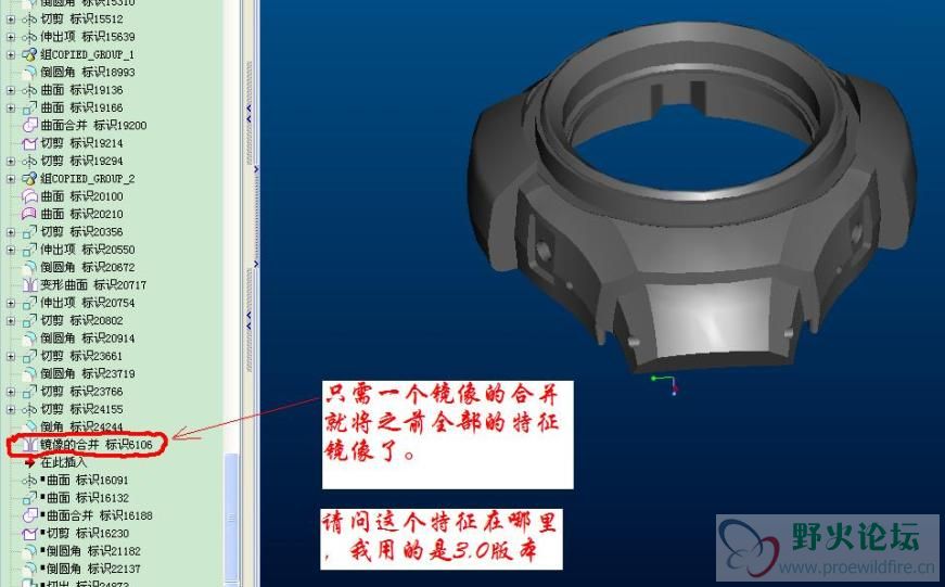

有谁知道镜像的合并的特征在哪?(如图所示)这图是我转别人的,但我不知道镜像的合并这个牲征是怎样做出来的。如果哪位高手知道,请具体的说一下其的操作步骤!

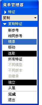

编辑里面,特征操作,复制-镜像,或选择你要镜像的特征,再按工具条上的快捷菜单
选择时,在模型树中选第一个特征,然后按住Shift,单点要镜像的最后一个特征,
不用一个一个的选,如果有不需要的,按住Ctrl再选一次就去掉了

先选取特征,再选镜像命令!

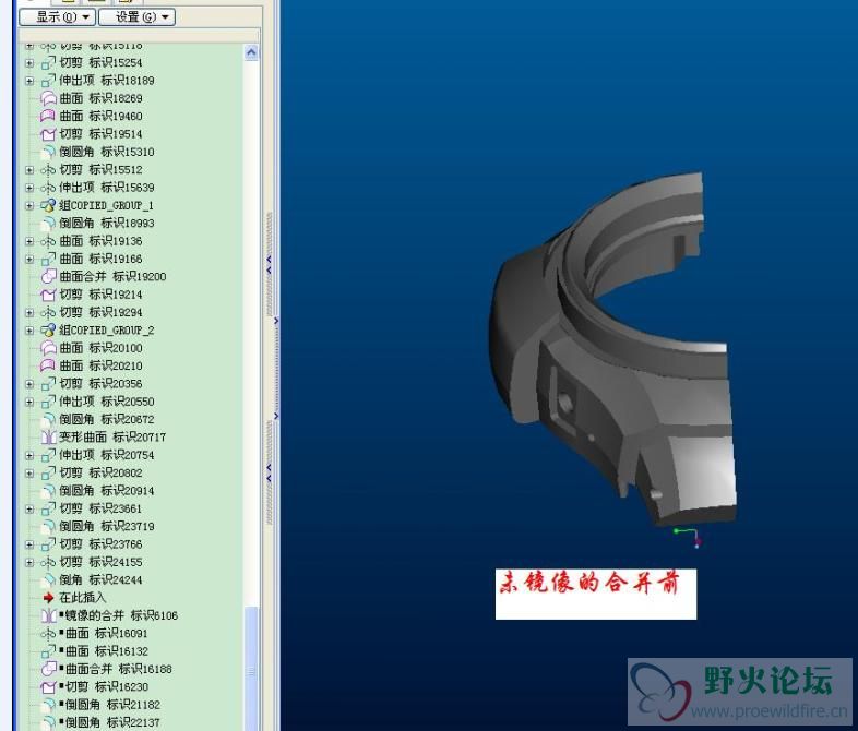

因为涉及很多曲面的特征,直接镜像不了!

用面组去选,再镜像啊
