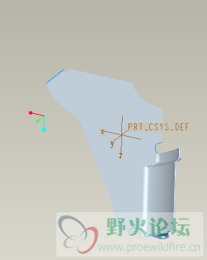

画好曲面后 想加厚到1.5mm 但是提示说超出2.63000最小值  应该怎么修改

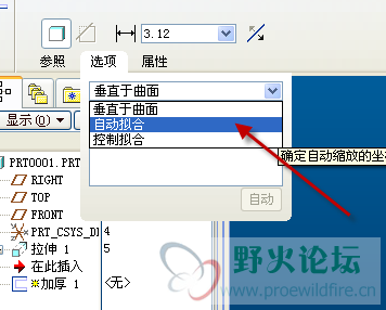

是有个地方拐角太小,不能 加得太薄,在选项中选第二项应可以解决

设置下精度也可以吧

不行呀 自动拟合 也是不行 最小值还是没变
 楼主| 发表于 2009-11-21 08:48 | 显示全部楼层
谢谢大家 知道了 我把精度改小了 但是改小之后有些特征再生失败 修改一下就好了

有些地方太尖了

想问一下~~~加厚在哪里设置精度啊 ??从来没有用过~~~没有找到啊 ~~???
