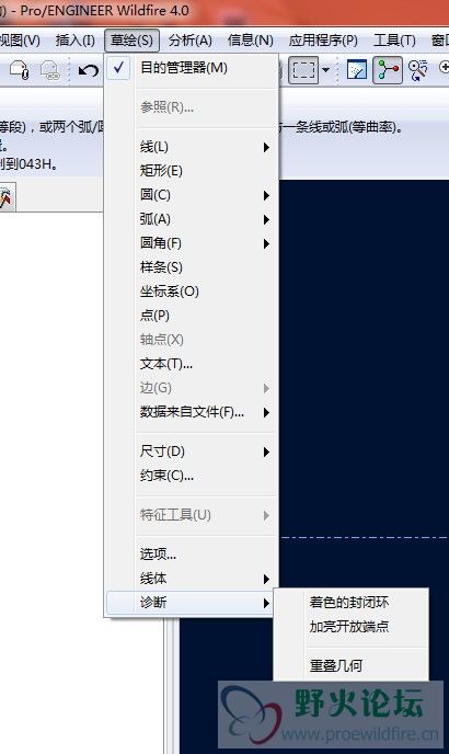

就是我在草绘中画完图,进行拉伸时,老是提示截面不完整,但是并没有具体的提示那些点有问题,我得一个一个点的看,我时候怎么都找不到问题出现在哪里,怎么样设置一下,可以把出现问题的地方用红点提示出来,好让我方便的进行更改!

可能是点线的关联出错;
有时候我就重画

这种情况一般是画的图不封闭,或者有重合的线.,现在proe工具栏里有三个小工具,着色封闭环,加亮开放端点,重叠几何,lz可以用此诊断下

在草绘诊断里也能找到

截面不完整时,当你打草绘的勾时会弹出一个提示对话框,这时候你观察你的截面的端点,如果红色亮起,说明你的环在此处断开的。但是PROE有个问题一放大或移动视图,那个红色提示点就不见了。
5.0的版本有观察截面的工具,可以很快的查处重复的线条

能截张图出来吗,说下怎么用诊断,诊断我一直不会!

上传图

以上两种诊断方式
