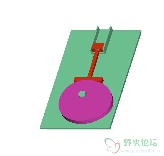

我做了以个凸轮的仿真运动,在装配过程中推杆的连接中我选择了滑动杆连接,可是我不知道那个旋转是什么意思,后来我就用类似匹配给转配上了,但在机构的设置中选择了凸轮从动轮连接,怎么也弄不好了,我用的是proe2.0版本,谁知道帮忙给解决一下,先谢谢了!

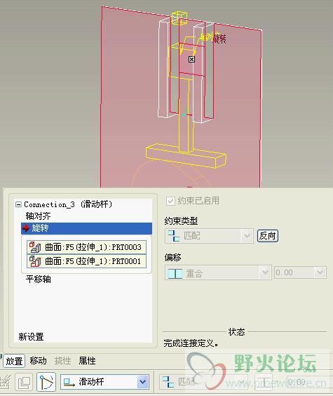

在装配时选择滑动杆连接,然后选择轴对齐的两个边线,这时候再定义旋转,你选择你图示位置推杆的上表面和下面绿色part的上表面即可。再定义好凸轮连接后即可进行运动仿真

红色的面就是旋转轴
红色的面就是旋转轴
