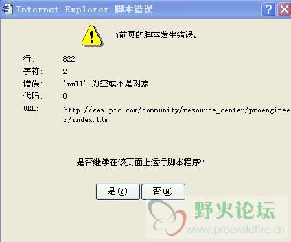

发表于 2009-11-20 10:05 | 显示全部楼层 |阅读模式
打开3.0出现脚本错误
87
109
发表于 2009-11-20 10:43 | 显示全部楼层
将CONFIG的web_browser_homepage值设为blank试试
 楼主| 发表于 2009-11-20 14:22 | 显示全部楼层
"CONFIG"这个文件在哪个位置?
发表于 2009-11-20 20:46 | 显示全部楼层
讲讲config.pro文件的创建
