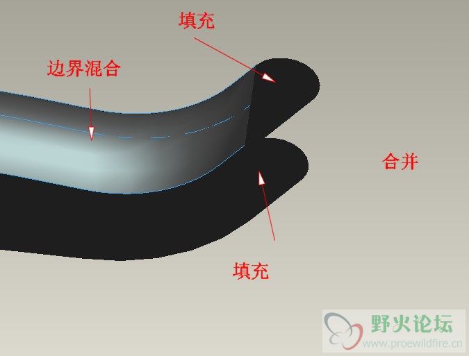

我在画一个扶手
如图1,2个填充的平面,加上一个边界混合的,在合并

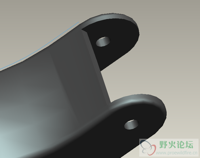

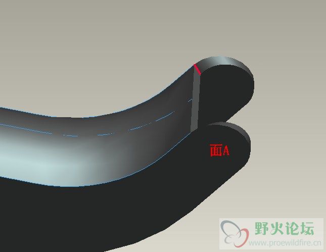

图2就把它加厚,得到的图形边上很尖,图中红色的线要是能和面A成90度就好了

发表于 2009-11-20 09:25 | 显示全部楼层
LZ可否先将右侧的圆弧处也用曲面补好,然后再加厚,最后实体切除?

发表于 2009-11-20 10:52 | 显示全部楼层
楼主第一个图看不清楚,但是要得到红色线和面a垂直,可以用偏移命令里面的偏移加厚得到

 楼主| 发表于 2009-11-20 11:57 | 显示全部楼层
原帖由 cxh-214 于 2009-11-20 10:52 发表
好办法 谢谢
终于可以倒圆角了
