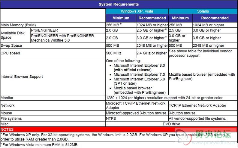

Pro/E的合适电脑配置是怎样的呀?
发表于 2009-11-20 08:59 | 显示全部楼层 |阅读模式
能否请前辈们指点一下

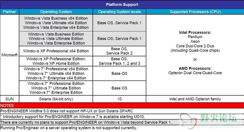

发表于 2009-11-20 09:41 | 显示全部楼层
PTC官网平台支持:
233
292
发表于 2009-11-20 11:05 | 显示全部楼层
同意二楼的意见,最好加上一个独显!
发表于 2009-11-20 20:38 | 显示全部楼层
4000、5000元的电脑都是可以的了
发表于 2009-11-21 15:56 | 显示全部楼层

发表于 2009-11-24 10:50 | 显示全部楼层
一般 配置不是很高 现在主流的都可以啊
发表于 2009-11-30 13:23 | 显示全部楼层
还好公司换新电脑了,不然装不了了
68
发表于 2009-12-20 16:02 | 显示全部楼层
我以前512的内存都可以用,而且还不是独显,
