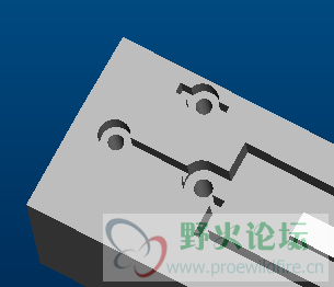

大家好,刚下载装上5.0,用了一下,有点不习惯,请问在用的朋友,5.0的默认的灯光设置在哪?
同一个图档,在4.0中打开
在5.0中打开
5.0中打开,颜色白很多,有点剌眼,我想改成4.0的那样,如何设置?

我的默认打开好像没这么亮,好像没选项可以配置个颜色,在起始零件里调下吧

谢谢,如在起始零件里改,那在4.0中打开就很暗了哦,看来这个要好好学习一下才行

在系统颜色设置慢慢调整吧
在系统颜色设置慢慢调整吧,满意后再保存为一个文件。然后设置system_colors_file来调用。直接在config.pro内设置颜色好象没好方法,改成使用旧版本颜色设置效果也不好。这方面PTC还需改进。

方法来了,就是改变默认模板颜色的方法打字慢还是看视频吧,
还有一个另外高级的方法要用到config.pro配置就不说了,对新手来说还不知道config.pro是什么。

huqy168 + 1 + 5 感谢分享 不过这只能改新建图档,打开旧的 ...

旧的只能一个一个改了!
