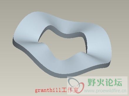

首先画两同心圆圆。假设大圆直径为12小的10。然后点选取可变截面扫描选中两个圆。进入草绘截面/画一条中心张通过额外轨迹线垂直于水平中心线。在水平中心线上方任意高度画一条直线落在两中心线上。再打开工具-关系输入关系式。Sd4=sin(trajpsr*360*6)
其中SD4为自己选取直线到中心线距离。trajpar为0到1的值。6为波浪数量。输完后打钩。完成。在选中曲面编辑加厚为0。5
做出来后,数据可自己随便设多试试效果如何。

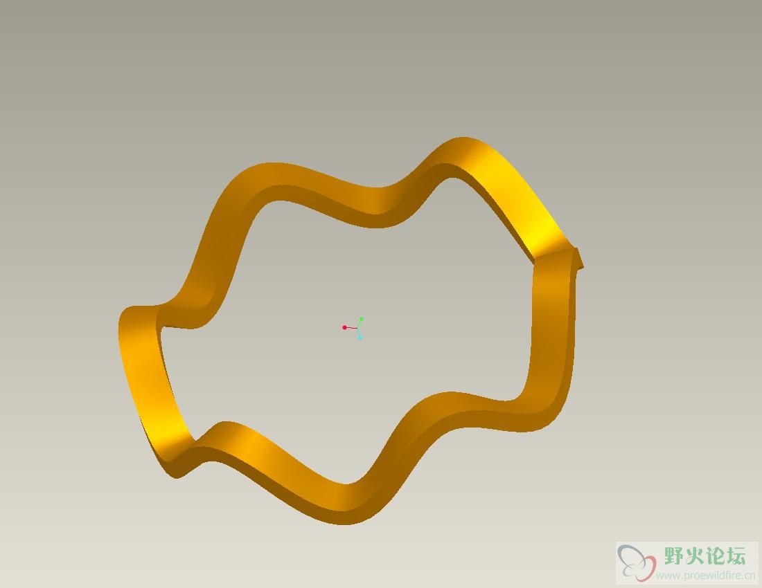

我给来个
我来一个VSS
关系式:
prt档:
exercise-002.prt.rar (141.29 KB, 下载次数: 23)
