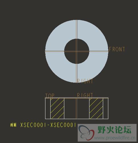

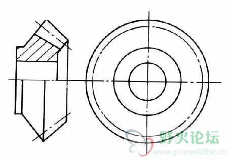

教高手我画了一个变速器的装配图,变速器里面主要是斜齿轮,
把装配图转化成工程图时,斜齿轮的画法不是标准的,要怎样把他改成标准的斜齿轮???????????

在里面做工程时,你不能用详细的斜齿轮,而且你没必要做详细的斜齿轮,你只需要一个大致的外形图就可以了,主要是它的参数对了就行。你把切除特征都隐含了,就可以回到下面这种情况

用下图一+参数    或  图二
