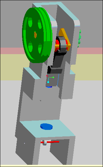

搞了个冲床与凸轮的仿真~~
关于这个冲床的曲柄滑块机构:本人作简单介绍其装配与连接关系.
首先是曲柄部分:采用销钉连接
连杆部分:连杆与曲柄部分:采用销钉连接
滑块部分:注意滑块与连杆,本人采用结构上的球头连接,至于在proe应注意的,滑块部分要绘制一条线与一个点,线是便于与床身进行(滑动杆连接)如图所示,点是便于进行(球)连接, 因为球头连接在整个机构上是有助于防止运动中发生干涉.(请对应下图所示)
本人对此机构作简单介绍,希望对初学者有帮助,启发,也希望高手指教不足之处.

发表于 2009-11-19 20:20 | 显示全部楼层
很不错了,就是proe没法做零件变形。
要不可以把零件变形前后都弄出来。

发表于 2009-11-19 22:01 | 显示全部楼层
回复 3# libiquan 的帖子
说白了,就是一个曲柄滑块机构和一个凸轮机构
但是需要你花时间认真的做一做!

原帖由 balance 于 2009-11-19 20:20 发表
很不错了,就是proe没法做零件变形。
要不可以把零件变形前后都弄出来。
呵呵~什么零件变形啊?不太明白你的意思,是将整个装配分解出来嘛!!!
