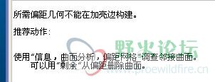

复杂曲面怎么偏距?
曲面有弯折,直接偏不了,。。。上面有提示信息,不知道是怎么做?

分开搞!变形的就剪了再补上去!只能是这样了!

把能偏的偏了,不能偏的下一步再偏,或者用邊界面來修復

是啊,我也是这样做的,不知道还有没有更好的方法
