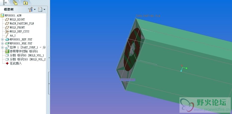

发表于 2009-11-19 16:37 | 显示全部楼层
我给你特意试过了,在装配里打开分模的元件一点问题都没有。我的是M010,见图片,看看你是不是这意思

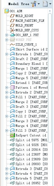

 楼主| 发表于 2009-11-21 13:37 | 显示全部楼层
如上图这样的。在那个001。ASM(5.0后没有MFG这个后缀名了,但是我这个001.ASM是个分模图。见下图)右键选择打开,就会跳出。可能你第一次打开不会,但是你关掉再选打开,肯定跳出。
