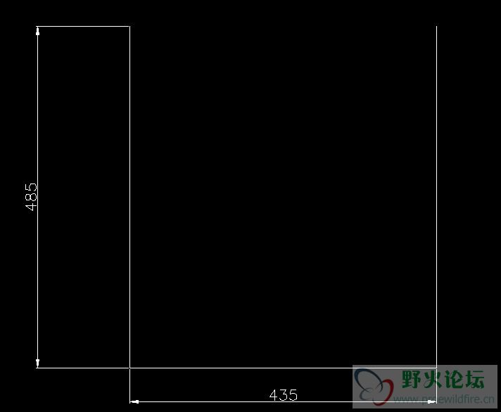

如题,我一直想不通哦,按道理折不起来的啊

LZ是指485折边会与折弯机床干涉吗?薄板即使有些干涉也无所谓。
 楼主| 发表于 2009-11-19 15:01 | 显示全部楼层
原来如此,我说呢,谢谢楼上呢,也只能是这种解释了

发表于 2009-11-19 15:35 | 显示全部楼层
翻板机应该也可以。
发表于 2009-11-20 09:03 | 显示全部楼层
要求不高的话LZ可以在中间稍微反向折下,再加工你的折边,最后再整平,试试吧

发表于 2010-4-8 16:42 | 显示全部楼层
没问题的,薄板可以的

发表于 2010-4-8 20:01 | 显示全部楼层
量大的话可以开成型模,折弯一次成型,无须折两道方便呢
