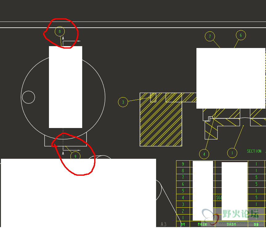

我的可以,8号、9号都是后来添加的,我重新show一下balloon后都出来了

估计是你最后添加的prt有问题
这种问题我遇到过,我是在添加以前老模板建模的prt时发生这种问题的,因为最新的工程涂模板所需的参数在老模板里当然没有,也就是prt传递到drw中的参数不存在了 ,你试一下用你当前的prt模板建立的prt组合进去,看能不能行?
