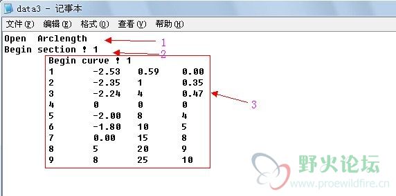

发表于 2009-11-19 10:39 | 显示全部楼层

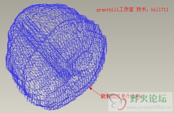

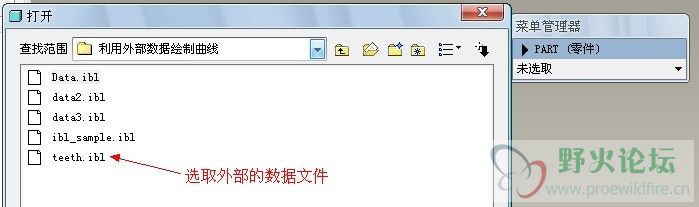

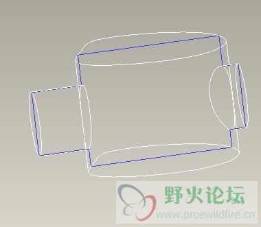

我先来一个
利用自文件建立
ibl文件中的格式是固定的,其中三列数据分别为x、y、z,如果模型和文件中的不一致,注意调换
操作流程:
[ 本帖最后由 hill711 于 2009-11-19 10:59 编辑 ]

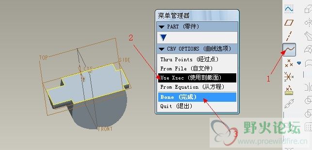

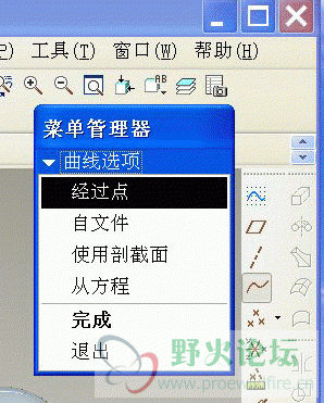

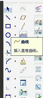

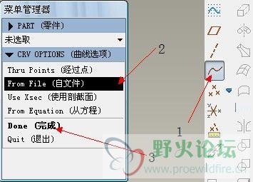

回复 楼主 wadxh 的帖子
(一),“基准曲线”工具图标的位置通常都是在Pro/E界面右侧(默认)的工具栏内,而且大多数情况下都是紧跟在贴近“基准线”工具图标的下方。
             当然,“基准曲线”工具图标的位置也会因各个使用者的习惯设置在不同的“位置”,不同的Pro/E版本也会略有差异,但是,都不难找到它。
(二),“基准曲线创建的各种方法”见另一附图。
             点选“基准曲线”工具图标后,即弹出此对话框,根据您的设计意向或者其它依据(诸如“经过点”、“自文件”、“使用剖截面”、“从方程”等,包括从“逆向工程”、“抄数”等等所获的参数都可归纳进入这几种“曲线选项中之一),分别输入参数……,供作建模绘图之指引基准。
             请参见截图示例如下:
[ 本帖最后由 yun0336wu 于 2009-11-19 11:21 编辑 ]

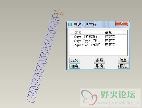

发表于 2009-11-19 11:09 | 显示全部楼层

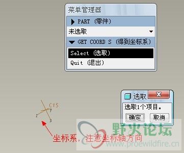

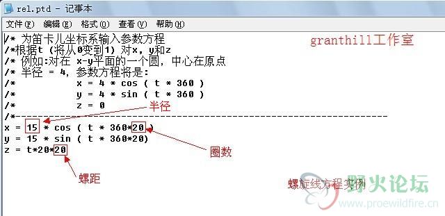

再来一个
利用方程
操作流程如下:
[ 本帖最后由 hill711 于 2009-11-19 11:49 编辑 ]

5459
1037
9915

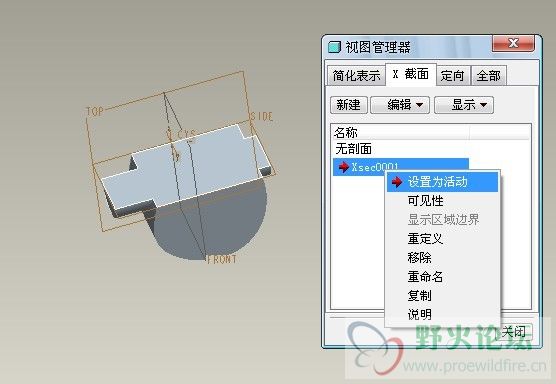

发表于 2009-11-19 11:35 | 显示全部楼层

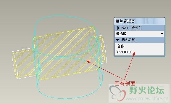

回复 5# hill711 的帖子
                     关于使用横截面创建基准曲线
       此方式是采取“使用剖截面”选项从平面横截面边界(即平面横截面与零件轮廓的相交处)创建基准曲线。
步骤1,单击【插入】→【模型基准】→【曲线】,或者单击“基准”工具栏上“基准曲线”的按钮。
步骤2,在菜单管理器中,从“选项”菜单中单击“使用剖截面”和“完成”。
步骤3,从所有可用横截面的“名称列表”菜单中选取一个平面横截面。横截面边界可用来创建基准曲线。若横截面有多个链,则每个链都有一个复合曲线。
            以上乃从简叙述,您是专业级的教师爷,咱这“班门弄斧”仅需“点到即止”,无暇也无需附图了,谨请参考罢了。
[ 本帖最后由 yun0336wu 于 2009-11-19 12:39 编辑 ]

发表于 2009-11-19 11:51 | 显示全部楼层

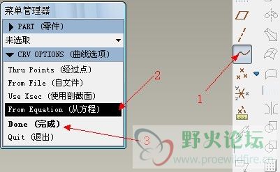

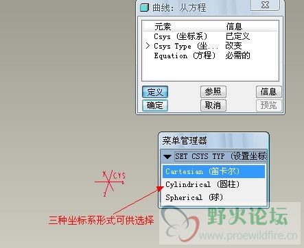

回复 楼主 wadxh 的帖子
        在上面的“几个层楼”已经有了关于创建基准曲线的具体描述,只欠截图所示的最下那个选项了。
        兹再追加一项“从方程创建基准曲线”的简述:
       “从方程”有一个前提条件:只要曲线不自交,就可以通过“从方程”选项由方程式创建基准曲线。
步骤1, 单击【插入】→【模型基准】→【曲线】,或单击“基准”工具栏上的按钮。
步骤2, 单击【从方程】→【完成】,弹出【曲线创建】对话框,并包含以下元素:
              坐标系:定义座标系。
              坐标系类型:指定(设置)座标系类型。
              方程:输入方程。
步骤3, 使用“得到座标系”菜单中的选项创建或选择座标系。
步骤4, 使用“设置座标系类型”菜单中的选项指定坐标系类型,选项如下:“笛卡尔座标系”、“柱座标系”、“球座标系”。
步骤5,系统显示编辑器窗口,此时可以输入曲线方程作为常规特征关系。编辑器窗口标题包含特定方程式的指令,它取决于您所选的座标系类型。

发表于 2009-11-19 11:55 | 显示全部楼层
再来一个
利用剖截面
首先应该存在剖截面
这个大家可以根据自己的需要建立!
操作如下:
[ 本帖最后由 hill711 于 2009-11-19 12:02 编辑 ]
